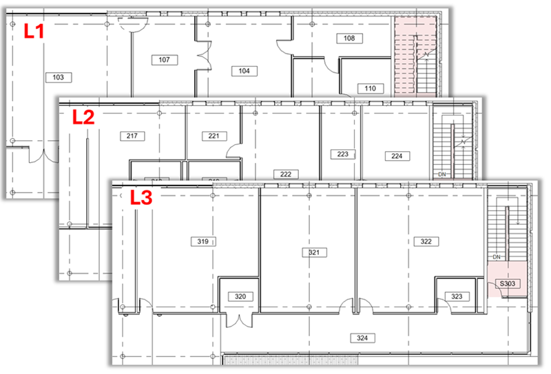

Optional können Sie eine weitere Vorlage für Räume erstellen, die Treppenhäuser darstellen, indem Sie die Schritte 1 bis 8 wiederholen und die folgenden Änderungen vornehmen:
- Filtern Sie nach Räumen, bei denen Abteilung gleich Treppe ist.
- Gleicher Ausgabeparameter und gleiche Unterteilungseinstellungen.
- Fügen Sie in der Nummerierungsformatierung S als Präfix für <Nummer> hinzu.
- Gleiche Startnummern für jede Unterteilung.
- Die Ergebnisse werden unten angezeigt.
