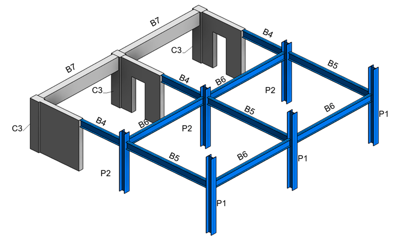

  9. Überprüfen Sie optional die ermittelten Unterteilungen, indem Sie zum Dialogfeld Nummerierungssequenz wechseln.
    Unterteilung Anfangswert In Verwendung Anzahl
    <Nicht zugewiesen> 1 P1 – B7 7
    Die Elemente werden in der gleichen Reihenfolge nummeriert und verwenden das Präfix, das durch den Typenparameter definiert wurde. In diesem Beispiel können Sie die Unterteilung basierend auf dem Parameter Typenkommentare aktivieren und die identifizierten Nummerierungssequenzen überprüfen.

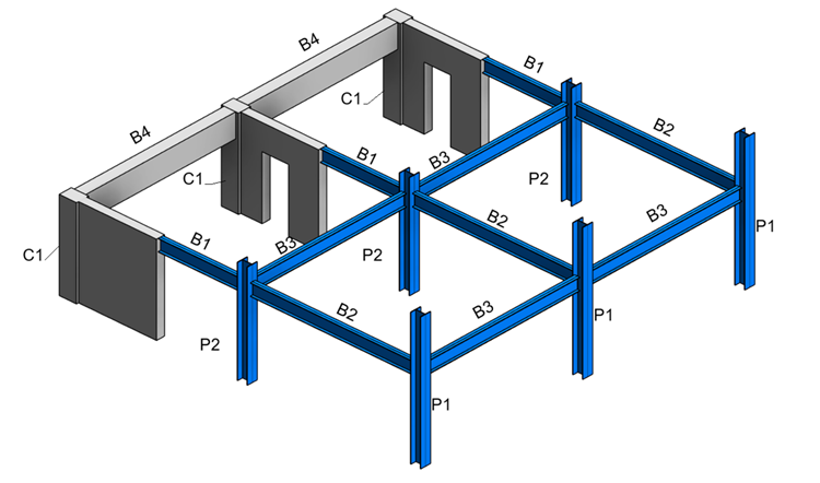

  10. Kehren Sie zu Schritt 4 zurück, und klicken Sie neben Unterteilung auf Bearbeiten, um das Dialogfeld Unterteilung zu öffnen.
    1. Aktivieren Sie im Dialogfeld Unterteilung das Kontrollkästchen neben nach Parameterwert.
    2. Wählen Sie in der Liste der Parameter Typenkommentare aus, und fügen Sie den Parameter der Liste auf der rechten Seite hinzu. Dadurch werden Unterteilungen oder Nummerierungssequenzen basierend auf den gleichen Werten definiert, die als Präfix verwendet werden.
  11. Klicken Sie im Dialogfeld Nummerierungsoptionen auf Anwenden, um die Vorlage zu übernehmen und zu Nummerierungssequenz zu wechseln.
    B 1 B1 – B4 4
    C 1 C1 – C1 1
    P 1 P1 – P2 2
