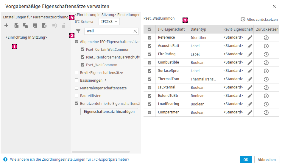

Erstellen und verwalten Sie Vorlagen für den Export von Revit-Modellen nach IFC.
Wählen Sie die Zuordnungsvorlage für den Export nach IFC aus. Verwenden Sie die Vorgabevorlagen, oder duplizieren, bearbeiten und speichern Sie benutzerdefinierte Vorlagen. IFC-Parameter-Zuordnungsdateien (.txt) können über das Dialogfeld importiert und exportiert werden.
(Neue Vorlage erstellen): Erstellen Sie eine neue Vorlage für die Parameterzuordnung beim IFC-Export.
(Vorlage importieren): Importieren Sie eine IFC-Parameter-Zuordnungsdatei (.txt) für den Export eines Modells.
(Vorlage duplizieren): Erstellen Sie ein Duplikat der ausgewählten Vorlage.
(Änderungen speichern): Speichern Sie die Änderungen an der ausgewählten Vorlage. Vorgegebene Zuordnungsvorlagen sind schreibgeschützt.
(Vorlage exportieren): Exportieren Sie die ausgewählte Vorlage in eine externe .txt-Datei.
(Vorlage umbenennen): Benennen Sie die ausgewählte Vorlage um.
(Vorlage löschen): Löschen Sie die ausgewählte Vorlage. Vorgabevorlagen können nicht gelöscht werden.
Nehmen Sie beim Exportieren einer IFC-Datei Änderungen an den IFC-Eigenschaften vor, die Revit-Eigenschaften zugeordnet sind.
: Wechseln Sie zwischen den verfügbaren Zuordnungseinstellungen.
: Steuern Sie, welche Eigenschaftssätze mit der IFC-Datei exportiert werden.
: Wählen Sie Revit-Eigenschaften aus, und ordnen Sie sie IFC-Eigenschaften zu.
: Erstellen, importieren, speichern und exportieren Sie Parameterzuordnungsdateien.
