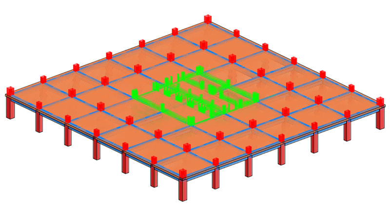

In der folgenden Abbildung wird Bewehrung mit zugewiesenen Farben basierend auf der Basisbauteilkategorie angezeigt.
