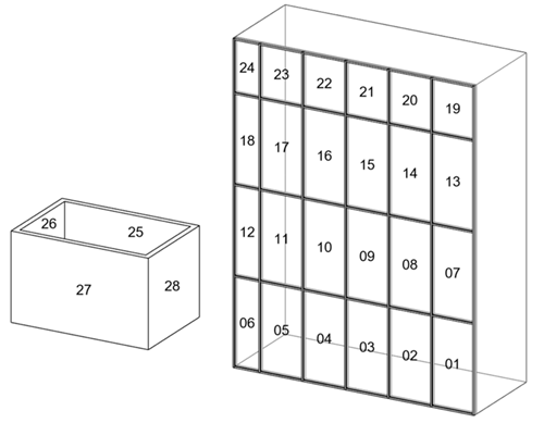

Beispiel: Nummerieren von Wänden und Fassadenelementen
Erstellen Sie eine Nummerierungsvorlage, um Wände und Fassadenelemente in derselben Nummerierungssequenz und Nummerierungsformatierung (01, 02,...) zu nummerieren.

  8. Überprüfen Sie optional die Nummerierungssequenzen. Da keine Unterteilungen definiert sind, befinden sich alle Elemente in derselben Sequenz – Unterteilung = <Nicht zugewiesen>.
Unterteilung Anfangswert In Verwendung Anzahl
<Nicht zugewiesen> 1 01-28 28
