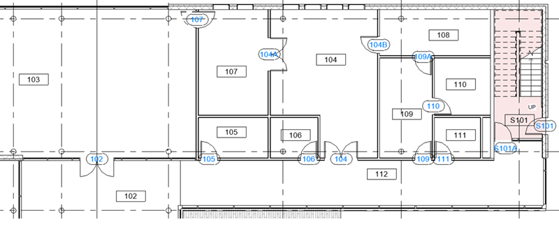

Beispiel: Nummerieren von Türen nach Räumen
Erstellen Sie eine Vorlage, um Türen basierend auf dem Raum, in den sie führen, zu nummerieren.
Die Türnummer entspricht der Raumnummer, es sei denn, es gibt mehr als eine Tür pro Raum, andernfalls lautet die Bezeichnung 101A, 101B usw. Das Beispiel zeigt auch, wie Sie bestimmte Türen von der Nummerierung ausschließen können, indem Sie ein Filterkriterium angeben (Kommentare = Ausschließen).

  7. Klicken Sie im Dialogfeld Nummerierungsoptionen auf Anwenden, um die Vorlage zu übernehmen.
  8. Überprüfen Sie optional die ermittelten Unterteilungen, indem Sie zum Dialogfeld Nummerierungssequenz wechseln.
Anmerkung: Die Eigenschaften In Raum/Aus Raum basieren auf dem Raumberechnungspunkt für Türen. Wenn der Raum beim Umkehren der Tür im Projekt aktualisiert werden soll, können Sie die Türfamilie bearbeiten und die Sichtbarkeit des Raumberechnungspunkts aktivieren.
