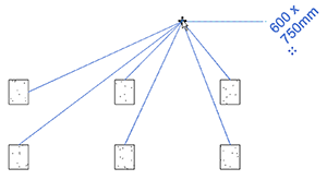

Beispiel für eine Tragwerksstütze, um zwei der sechs Führungslinien anzuzeigen:
