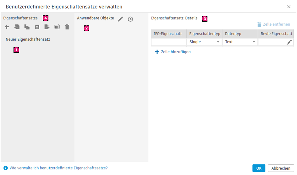

Erstellen und verwalten Sie Eigenschaftensätze für den Export von Revit-Modellen nach IFC.
Wählen Sie den Eigenschaftensatz für den Export nach IFC aus. Verwenden Sie die Vorgabevorlagen, oder duplizieren, bearbeiten und speichern Sie benutzerdefinierte Vorlagen. IFC-Parameter-Zuordnungsdateien (.txt) können über das Dialogfeld importiert und exportiert werden.
(Neuen Eigenschaftensatz erstellen): Erstellen Sie einen neuen Eigenschaftensatz für Zuordnungseinstellungen für IFC-Exportparameter.
(Eigenschaftensatz importieren): Importieren Sie eine Eigenschaftensatzdatei (.txt) für den Export eines Modells.
(Eigenschaftensatz duplizieren): Erstellen Sie ein Duplikat des ausgewählten Eigenschaftensatzes.
(Änderungen speichern): Speichern Sie die Änderungen am ausgewählten Eigenschaftensatz.
(Eigenschaftensatz exportieren): Exportieren Sie den ausgewählten Eigenschaftensatz in eine externe TXT-Datei.
(Eigenschaftensatz umbenennen): Benennen Sie den ausgewählten Eigenschaftensatz um.
(Eigenschaftensatz löschen): Löscht den ausgewählten Eigenschaftensatz.
Nehmen Sie beim Exportieren einer IFC-Datei Änderungen an den Eigenschaftensätzen vor.
: Wechseln Sie zwischen den verfügbaren Eigenschaftensätzen.
: Steuern Sie, welche Eigenschaftssätze mit der IFC-Datei exportiert werden.
: Wählen Sie Revit-IFC-Eigenschaften aus, und ordnen Sie sie Revit-Eigenschaften zu.
: Erstellen, Importieren, Speichern und Exportieren von Eigenschaftensätzen.
