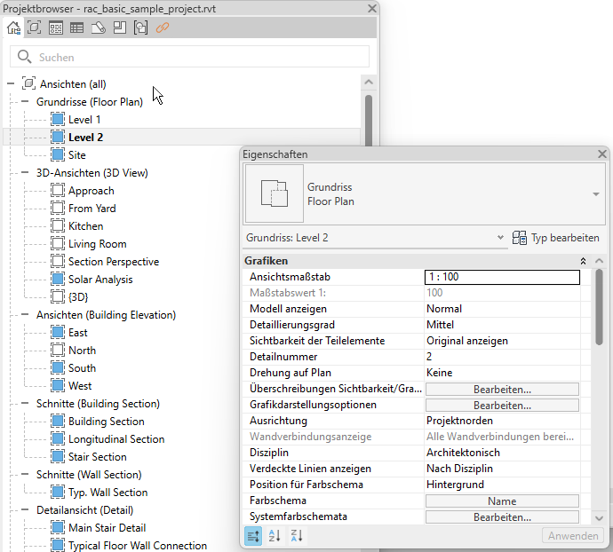

Im fixierten Zustand haben diese Fenster eine oder mehrere gemeinsame Kante(n) mit benachbarten Fenstern oder Werkzeugkästen. Wird eine solche gemeinsame Kante verschoben, ändert sich die Form der Fenster, um dies auszugleichen. Sie können Fenster auch an eine beliebige Stelle auf dem Bildschirm oder auf einen anderen Monitor verschieben.
Ein nicht fixiertes Fenster ist ein vom Anwendungsfenster abgetrenntes Fenster. Nicht fixierte Fenster können auf dem Bildschirm oder den Bildschirmen frei verschoben werden. Für nicht fixierte Fenster besteht die Möglichkeit, deren Größe zu ändern und sie zu gruppieren.

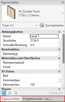

Gruppieren von Fenstern
Eine Fenstergruppe bietet die Möglichkeit, mehrere Fenster an derselben Stelle auf dem Bildschirm zu platzieren. Wenn Fenster gruppiert werden, wird jedes davon durch eine Registerkarte unten in der Gruppe dargestellt. Durch Klicken auf eine Registerkarte in der Gruppe öffnen Sie das entsprechende Fenster. Sie können Fenster ganz nach Bedarf gruppieren oder ihre Gruppierung aufheben.
Anmerkung: Sie können Fenster auf der Benutzeroberfläche (z. B. Projektbrowser und Eigenschaftenpalette) gruppieren und
Ansichten gruppieren, jedoch keine Gruppe erstellen, die sowohl Benutzeroberflächenfenster als auch Ansichten enthält.
In der folgenden Abbildung sind Projektbrowser und Eigenschaftenpalette in einer Gruppe enthalten. Die aktive Registerkarte zeigt die Eigenschaftenpalette.

Wichtig: Achten Sie beim Verschieben fixierbarer Fenster auf die Position des Mauszeigers sowie auf visuelle Hinweise. Beispiel:: Angenommen, der Projektbrowser und die Eigenschaftenpalette sind nicht fixiert und sollen übereinander gestapelt und an der linken Seite fixiert werden. Um den Projektbrowser an der linken Seite zu fixieren, setzen Sie den Mauszeiger in seine Titelleiste und ziehen das Fenster, bis der Mauszeiger die linke Kante der Revit-Benutzeroberfläche berührt. Der Umriss des Fensters wird als Vorschau angezeigt. Ziehen Sie auf dieselbe Weise die Eigenschaftenpalette. Positionieren Sie den Mauszeiger am unteren Rand der Titelleiste des fixierten Projektbrowsers. Die Vorschau des Fensters zeigt, dass die beiden Paletten übereinander gestapelt werden. (Wenn Sie den Mauszeiger dagegen innerhalb der Titelleiste, jedoch oberhalb ihres unteren Rands positionieren, werden die Paletten als einander überlagernde Registerkartenfenster angezeigt.)
So gruppieren Sie fixierbare Fenster
- Klicken Sie auf die Titelleiste des Benutzeroberflächenfensters oder die Registerkarte der Ansicht, das/die einem anderen Fenster oder einer anderen Gruppe hinzugefügt werden soll, und ziehen Sie Fenster oder Registerkarte.
- Legen Sie das Fenster auf der Titelleiste des Zielfensters bzw. der Gruppe ab.
