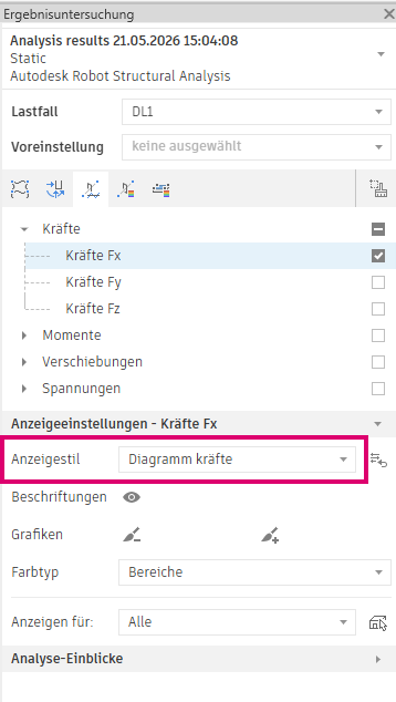

Anpassen der Ergebnisdarstellung
Jedem Ergebnistyp ist ein Darstellungsstil zugewiesen.
Anmerkung: Sie können den Darstellungsstil für alle Ergebnistypen ändern. Sie können den Anzeigestil im Dialogfeld Einstellungen für Analyseergebnisse anpassen.
Wenn Sie die Ergebnisvisualisierung für einen ausgewählten Ergebnistyp vorübergehend anpassen möchten, ohne den Stil dauerhaft zu ändern, verwenden Sie die Überschreibungseinstellungen für:
Eine weitere Option zum Anpassen der Ergebnisdarstellung ist Anzeigen für. Mit dieser Option können Sie basierend auf der Tragwerksverwendung die Elemente auswählen, für die Ergebnisse angezeigt werden. Diese Option ist vorgabemäßig auf Keine eingestellt.
Anmerkung: Um alle Überschreibungen schnell zu löschen, klicken Sie auf die Pinselschaltfläche neben dem Anzeigestil. Dadurch wird die Darstellung auf die ausgewählten Einstellungen für den Anzeigestil zurückgesetzt.
