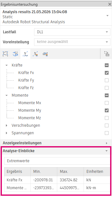

Analyse-Einblicke
Auf der Registerkarte Analyse-Einblicke können Sie die Extremwerte für die ausgewählten Ergebnisse untersuchen.
Jeder ausgewählte Ergebnistyp wird in einer eigenen Zeile angezeigt, in der Sie die minimalen und maximalen Werte für diesen Ergebnistyp angeben können.
