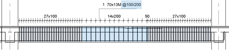

  • Geben Sie die Formel für die Verteilung der Stäbe in der Verlegung an. Sie können eine Kombination aus Zahlen, Längen oder Längenprozentsätzen und Abständen verwenden. Beim Definieren der Layout-Formel können Sie die folgende Syntax verwenden:
    A. Anzahl der Leerzeichen x Abstand – Beispiel: 3x100; ?x200; 5x100
    • Durch Hinzufügen von ? wird die Formel variabel, und die Griffe für Stabebene (Anfang der Verlegung) oder Außerhalb von Ebenengrenzen (Ende der Verlegung) können gezogen werden.
    • Der Rest wird am Ende des variablen Teils (?) platziert.
    B. Länge @ Abstand – Beispiel: 1400@100; 900@300
    • Wenn die Länge nicht gleichmäßig durch den Abstand geteilt werden kann, werden verbleibende Teile nicht berücksichtigt. Sie können einen variablen Teil (?) hinzufügen, um den festgelegten Bereich anpassbar zu machen.
    C. Prozentsatz der festgelegten Länge % @ Abstand – Beispiel: 33%@100; ?@200; 33%@100
    • Die Prozentwerte in einer Formel müssen zusammen 100 % ergeben, oder Sie können in einem Teil der Formel das Symbol ? verwenden.
    Anmerkung:
    • Sie können die Parameter Zusammenfassung Abstand und Detaillierte Zusammenfassung für Abstand in Bauteillisten und Beschriftungen verwenden, um Informationen über die Verteilung der Stäbe in einer Bewehrungsverlegung zu extrahieren.
    • Die Formel verwendet die im Projekt definierten Einheiten für Bewehrungsabstände und Bewehrungslänge. Sie können einen beliebigen Längeneinheitswert mit dem entsprechenden Symbol eingeben. Dieser wird konvertiert.

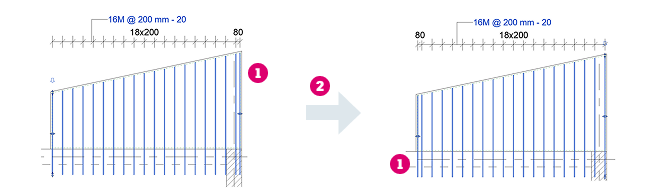

  • Beispiel für das Verteilen von Stäben in exaktem Abstand mit Rest (Formel: ?x200 mm ) am Ende der Verlegung (1). Sie können die Verlegung (2) umkehren, sodass der Rest am anderen Ende liegt.
  • Beispiel für die Verteilung von 1/3 der Stäbe am Anfang und Ende der Verlegung und der übrigen Stäbe in der Mitte (Formel: 33%@100; ?@200; 33%@100). Der Rest befindet sich am Ende des variablen Teils (der ? enthält). Sie können die Start- oder Endgriffe ziehen, um die Verlegung anzupassen, da die Formel variabel ist.

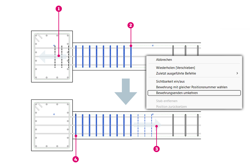

Umkehren der Richtung der Bewehrungsverlegung
  1. Wählen Sie die Bewehrungsverlegung, die sie umkehren möchten.
  2. Klicken Sie mit der rechten Maustaste, und wählen Sie aus dem Menü Bewehrungsverlegung umkehren aus.
  3. Das erste Bewehrungseisen der Verlegung ist nun am gegenüberliegenden Ende der Verlegung.
Erweiterungsrichtung für Verlegung.
Erstes Bewehrungseisen in Verlegung mit Anzahl mit Abstand.
Erstes Bewehrungseisen in Verlegung mit Anzahl mit Abstand nach Umkehrung.
