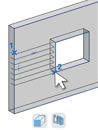

  11. Die Platzierung von Bewehrungen Mit zwei Punkten ist nicht auf 2D-Ansichten beschränkt. Sie können Stäbe in 3D-Ansichten platzieren, die dynamisch an der Fläche ausgerichtet werden, über die Sie den Mauszeiger bewegen. Sie können die verschiedenen Ausrichtungen und Platzierungsebenen, die in den vorstehenden Schritten beschrieben wurden, beim Arbeiten in 3D-Ansichten verwenden. Hier sehen Sie ein Beispiel, in dem ein Satz von Stäben unter Verwendung von Vordere Überdeckung und der Ausrichtung Vertikal in der Wand platziert wird. Die Fläche, an der die Stäbe ausgerichtet sind, wird hervorgehoben, und die Stäbe werden an der Überdeckung dieser Fläche erstellt.
