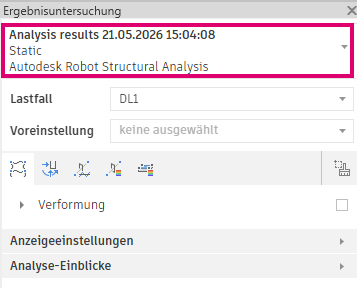

Verwenden Sie das Werkzeug Ergebnis-Explorer, um Ergebnissätze zu überprüfen oder zu entfernen.
Alle in das Revit-Modell importierten Ergebnisse von Tragwerksberechnungen sind in der Dropdown-Liste Ergebnisse der Analyse verfügbar.
Der neueste Ergebnissatz wird oben in der Liste angezeigt, wenn Sie den Ergebnis-Explorer öffnen.

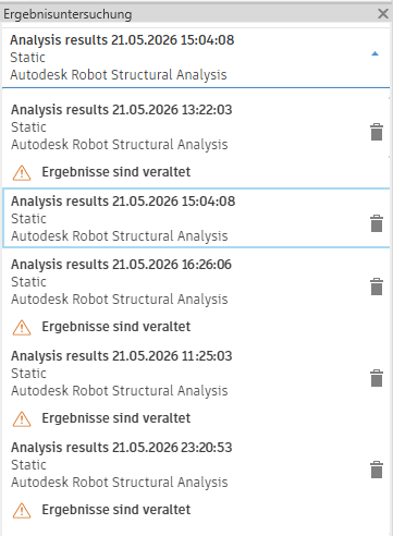

Nach dem Klicken auf (Ergebnis-Explorer) prüft die Anwendung, ob das aktuelle Berechnungsmodell mit dem Modell identisch ist, für das die Ergebnisse berechnet wurden. Wenn Sie das Berechnungsmodell oder die Lastfälle nach dem Ausführen der Analyse ändern, werden die Ergebnisse als veraltet gekennzeichnet.
Sie können beliebige Ergebnissätze aus der Liste entfernen, indem Sie auf klicken. Der Ergebnissatz wird vollständig aus dem Projekt entfernt.
Anmerkung: Wenn der Ergebnis-Explorer nicht aktiviert ist, sind auf dem Server keine Ergebnisse verfügbar. Dies kann der Fall sein, wenn keine Analyse ausgeführt wurde oder wenn die Analyse fehlgeschlagen ist.
