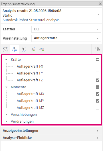

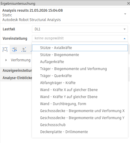

Voreinstellungen für Ergebnisse
Um die Ergebnisuntersuchung zu vereinfachen und nicht manuell nach den gewünschten Ergebnistypen suchen und diese auswählen zu müssen, stehen 13 vordefinierte Voreinstellungen zur Verfügung.
Wählen Sie eine Voreinstellung aus, um die Ergebnistypen und die entsprechenden Elemente automatisch zu füllen.
