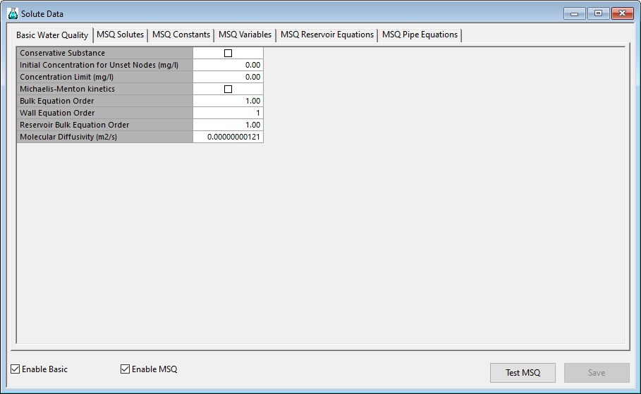

Registerkarte Basiswasserqualität
Hier geben Sie Simulationen der Wasserqualität für einzelne Arten an.
Basic Water Quality tab
Parameter Vorgabe Beschreibung
Konservative Substanz Deaktiviert
Aktivieren Sie dieses Kontrollkästchen, um eine konservative Substanz zu modellieren: Für die Massen- und Wandkoeffizienten wird der Wert null angenommen.
Lassen Sie dieses Kontrollkästchen deaktiviert, wenn Sie eine nicht konservative Substanz modellieren möchten: Bei der Berechnung der Abbauwerte werden für Rohre definierte Massen- und Wandkoeffizienten verwendet.
Anfangskonzentration für nicht festgelegte Knoten 0.00/(mg/l)
Die Anfangskonzentration der zu testenden Substanz zu Beginn der Simulation.
Dieser Wert wird für Knoten verwendet, bei denen die Anfangskonzentration nicht festgelegt wurde (bearbeitbar auf der Seite Wasserqualität – Profil des Eigenschaftenblatts Knoten).
Basisknoten, Hydrantenknoten und Reservoire Bei der Abbildung handelt es sich um eine Anfangskonzentration. Sie wird im Laufe der Zeit weggespült.
Konstanter Wasserspiegel, Übertragungsknoten und Brunnen Diese Knoten sind Eingaben für das System. Die Anfangskonzentration stellt eine kontinuierliche Eingabekonzentration über den Zeitraum der Simulation dar.
Konzentrationsgrenzwert 0.00/(mg/l)
Grenzkonzentration bei der Berechnung der Gleichungen für Massen- und Reservoirreaktionen.
Die Konzentration darf beim Abbau gelöster Stoffe nicht unter den Konzentrationsgrenzwert fallen. Umgekehrt darf die Konzentration bei einer Zunahme gelöster Stoffe nicht den Konzentrationsgrenzwert übersteigen (d. h. positive Werte des Massenkoeffizienten).
Michaelis-Menten-Kinetik Deaktiviert Markieren Sie dieses Kontrollkästchen, um die Michaelis-Menten-Geschwindigkeitsgleichung bei der Berechnung der Reaktionsgeschwindigkeiten zu verwenden. Die Gleichung führt zu Verhalten erster Ordnung bei niedrigen Konzentrationen und zu Verhalten nullter Ordnung bei höheren Konzentrationen. Diese Einstellung überschreibt die Ordnung der Massengleichung (wendet den Wert -1 an). Diese Einstellung wirkt sich nicht auf die Ordnung der Reservoir-Massengleichung aus.
Ordnung der Massengleichung 1 Bei der Berechnung der Massenvolumenstrom-Reaktionsgeschwindigkeit verwendete Reaktionsordnung. Verwenden Sie 0 für Reaktionen nullter Ordnung, 1 für Reaktionen erster Ordnung, 2 für Reaktionen zweiter Ordnung usw. Verwenden Sie eine beliebige negative Zahl für Michaelis-Menten-Kinetik. Werte zwischen 0 und 1 werden standardmäßig auf 0 festgelegt.
Ordnung der Wandgleichung 1 Bei der Berechnung der Reaktionsgeschwindigkeit der Rohrwand verwendete Reaktionsordnung. Zur Auswahl stehen: 1 für Reaktionen erster Ordnung und 0 für Reaktionen mit konstanter Geschwindigkeit. Alle Werte ungleich null werden vorgabemäßig auf 1 gesetzt.
Ordnung der Reservoir-Massengleichung 1 Reaktionsordnung, die bei der Berechnung der Reaktionsgeschwindigkeit einer Substanz mit Material in einem Reservoir verwendet wird. Wird unabhängig von der Ordnung der Rohr-Massengleichung berechnet, bei der Auswahl der Werte gelten jedoch die gleichen Einschränkungen.
Molekulare Diffusion 1.21x10-9 m2/s Molekulare Diffusion der transportierten Substanz, die bei der Berechnung der Reaktionsgeschwindigkeit der Rohrwand verwendet wird.

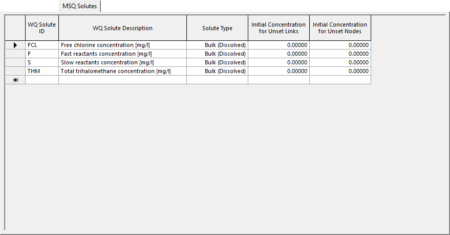

Registerkarte MSQ – gelöste Stoffe
Hier definieren Sie eine beliebige Anzahl von gelösten Stoffen.
MSQ Solutes tab
Element Beschreibung
WQ – ID gelöster Stoff
Die IDs der gelösten Stoffe werden in Eigenschaftenblättern und in den Ergebnissen verwendet. Alle IDs in diesem Raster müssen eindeutig sein.
Anmerkung: Wenn Sie einen gelösten Stoff definieren, der auf _EXP endet, wird er beim Öffnen der Ergebnisse als Exposition in Stunden angezeigt. Alles vor _EXP wird berücksichtigt und dann "Exposure" angehängt. Im Dialogfeld Auswählen, was grafisch dargestellt werden soll kann die Angabe als Element für Diagramme ausgewählt werden. Sie können die Expositionszeit im Dialogfeld Optionen – Seite Einheiten auf Stunden/Minuten einstellen. Diese Option ist vorgabemäßig auf Stunden festgelegt.
WQ – Beschreibung des gelösten Stoffs Die Beschreibung des gelösten Stoffs (ID) für die Wasserqualität.
Typ für gelösten Stoff Gibt an, ob der gelöste Stoff in der Massenflüssigkeit oder an den Rohrwänden vorhanden ist.
Anfangskonzentration für nicht festgelegte Verbindungen
Konzentrationen sind wie folgt definiert:
  • Rohre besitzen eine Konzentration im Wasserkörper und an der Wand.
  • Reservoire und Knoten weisen im Allgemeinen eine Konzentration im Wasserkörper auf und können zulaufende Quellen bereitstellen.
Anfangskonzentrationen können festgelegt werden für:
  • Reservoire und Knotentypen im Allgemeinen, Anfangswerte in der Wassermasse.
  • Verbindungstypen; definiert Anfangskonzentrationen für adsorbierte gelöste Stoffe.
Anmerkung: Diese Anfangskonzentrationen gelten für "nicht festgelegte Knoten" oder "nicht festgelegte Verbindungen". Es handelt sich um globale Vorgabewerte, die für einzelne Modellobjekte überschrieben werden können.
