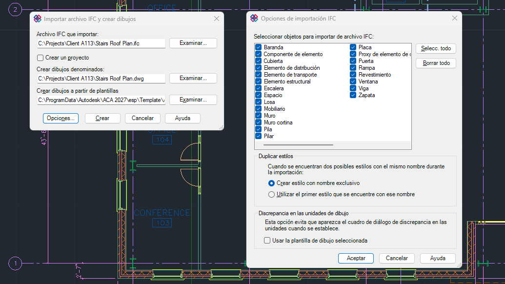

En esta versión, se han realizado varias mejoras para optimizar los flujos de trabajo de IFC en los conjuntos de herramientas de AutoCAD Architecture y MEP. Entre estas mejoras, se incluyen:
- Mejora del rendimiento: se ha reducido considerablemente el tiempo necesario para importar archivos de IFC en los conjuntos de herramientas de AutoCAD Architecture y MEP, y los mayores beneficios se observan con archivos de mayor tamaño.
- Calidad de importación: se ha mejorado la calidad de importación de IFC al admitir tipos de geometría de IFC adicionales y mejorar la fiabilidad general. Se han abordado y resuelto problemas conocidos, como las importaciones vacías y la geometría incorrecta.
- Experiencia de interfaz de usuario mejorada: se han realizado mejoras en la experiencia de usuario al volver a seleccionar un archivo IFC para importar.
- Ahora, el campo de texto siempre se actualiza cuando cambia el archivo IFC seleccionado o cuando se activa o desactiva la casilla de verificación Crear un proyecto.
- Además, se ha añadido una nueva opción para omitir automáticamente el cuadro de diálogo de selección de plantillas durante el proceso de importación de IFC cuando hay una discrepancia entre la plantilla de archivo IFC y la plantilla de dibujo.
