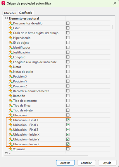

Coordenadas de elementos estructurales
En AutoCAD Architecture y MEP 2027, las coordenadas X, Y y Z iniciales y finales de los elementos estructurales ahora se pueden añadir como origen de propiedad automática en la definición del conjunto de propiedades.
Con esta mejora, las propiedades de coordenadas iniciales y finales de los elementos estructurales se pueden incluir en una tabla de planificación y exportar a una hoja de cálculo de Microsoft Excel o a archivos de texto (TXT) delimitados por tabuladores.
