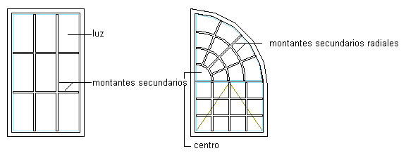

Los montantes de ventanas son miembros de marcos secundarios que utilizan varios paneles de vidrio en un travesaño de ventana. Conjunto de herramientas AutoCAD Architecture 2027 permite crear fácilmente montantes secundarios con diferentes patrones de diseño.
Los montantes secundarios de ventanas están disponibles en varios patrones que puede personalizar con diferentes estilos:
Los patrones en forma de estrella y en forma de sol son patrones rectangulares combinados con una parte superior semicircular o de cuarto de círculo con radios y pueden utilizarse en los montantes secundarios semirredondos, cuarto redondeados y rectangulares. Gótico es similar, pero tiene un patrón de montante secundario gótico. El resto de los patrones son principalmente rectangulares, pero se adaptan al marco de ventana semirredondo.
Nota: Los estilos de ventana de esquina no son compatibles con los montantes de patrón romboidal. Si se seleccionan montantes de patrón romboidal, se mostrarán montantes rectangulares.
Puede componer formas personalizadas para montantes secundarios de ventana creando perfiles a partir de polilíneas y agregándolos a un nuevo estilo de ventana.
Componentes de montantes secundarios de ventanas
