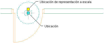

Los objetos anotativos como las etiquetas de puertas ahora incluyen un pinzamiento de ubicación de representación a escala. Utilice este pinzamiento para modificar la representación a escala actual. Con el pinzamiento de ubicación, modifique todas las representaciones a escala a la vez. Si una etiqueta concreta sólo admite una representación a escala, sólo se mostrará el pinzamiento de ubicación.
