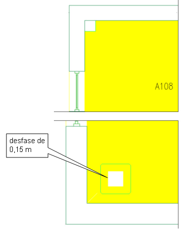

Cuando se selecciona la norma de cálculo de área SIS en Conjunto de herramientas AutoCAD Architecture 2027, se crea automáticamente el estilo de zona Unit Usage_SIS. Este estilo de zona puede utilizarse para especificar el uso de los espacios del dibujo. El cálculo del contorno utilizable depende de si los espacios adyacentes están en la misma unidad o no. Los contornos utilizables se crean en el lado interior del muro cuando se enlaza el espacio adyacente a otra zona. Si el espacio adyacente se enlaza a la misma zona, al contorno utilizable se le aplica un desfase de 0.15 m en el muro.

Los ejes se deben clasificar como "Shaft". Los espacios definidos como ejes no tienen contornos utilizables. El área utilizable indicará el valor N/A. Cuando un eje está en la misma zona que los espacios adyacentes, los contornos utilizables de los espacios adyacentes se calculan a 0.15 m del eje. La distancia se mide desde el interior del muro y hasta el interior del eje. Si un eje no está en la misma zona que los espacios adyacentes, los contornos utilizables de los espacios adyacentes se miden en el interior del muro.

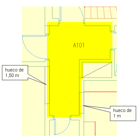

Área neta (NTA)
Las siguientes reglas se aplican para generar contornos netos con una norma SIS:

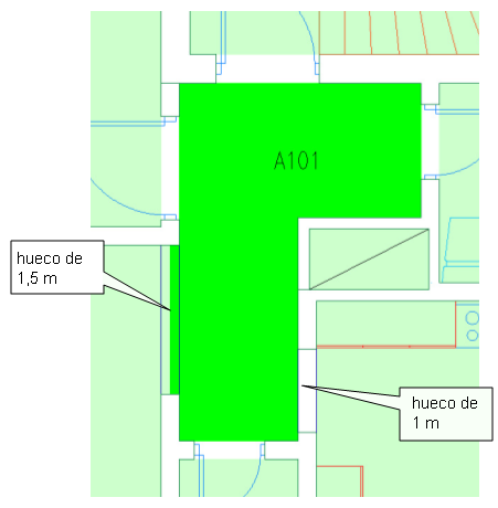

Área utilizable (BRA)
Las siguientes reglas se aplican para generar contornos utilizables con una norma SIS:
