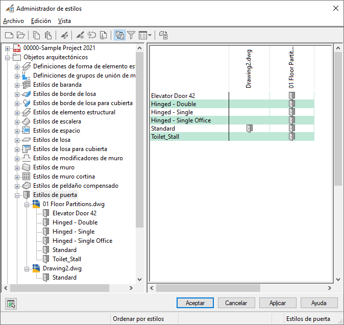

En el Administrador de estilos se puede acceder a los estilos normalizados, editarlos, sincronizarlos, copiarlos y actualizarlos.
Estilos normalizados del proyecto en el Administrador de estilos
