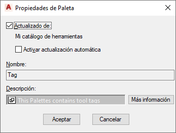

  6. Pulse con el botón derecho en la paleta y seleccione Propiedades.
    El texto que hay debajo de la casilla de verificación muestra el nombre del catálogo desde el que se va a actualizar la paleta en el Navegador de contenido.
    Si pulsa en el nombre, accede al catálogo desde el que se ha vinculado la paleta de herramientas.
  7. Seleccione o anule la selección de Activar actualización automática:
    Si desea... Entonces…
    actualizar automáticamente la paleta de herramientas vinculada desde el Navegador de contenido cuando se inicie Conjunto de herramientas AutoCAD Architecture 2027 seleccione Activar actualización automática.
    actualizar manualmente la paleta de herramientas vinculada con uno de los métodos anule la selección de Activar actualización automática.
    En Nombre, se muestra el nombre de la paleta de herramientas en el Navegador de contenido desde la que se actualiza la paleta seleccionada.
  8. Pulse Aceptar.
