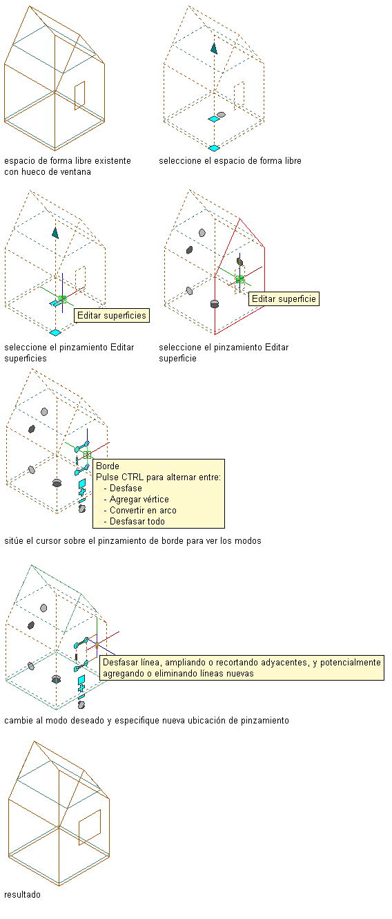

  1. Seleccione el espacio del que desee editar el borde de un hueco de superficie y pulse el pinzamiento de edición de superficies.
  2. Pulse el pinzamiento de la superficie que contiene el hueco que desea editar.
  3. Seleccione el pinzamiento de borde correspondiente al borde que desee cambiar.

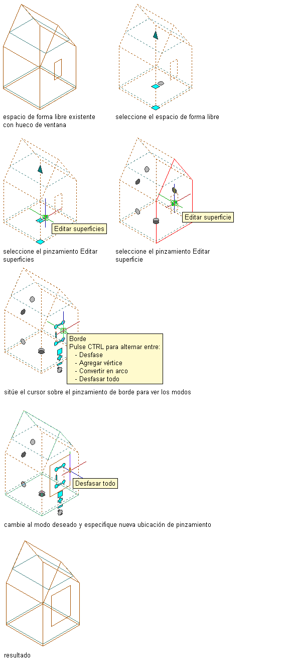

    Desfase de todos los bordes de un hueco de ventana en una superficie de espacio de forma libre
  4. Especifique la nueva ubicación del borde:
    Si desea... Entonces...
    desfasar el borde Coloque el borde en la ubicación deseada y pulse con el ratón; o escriba un valor y pulse Intro.

    desfasar todos los bordes a una distancia idéntica Pulse Ctrl tres veces para pasar al modo de edición Desfasar todo. Mueva el borde seleccionado a la ubicación deseada para todos los bordes y pulse o introduzca un valor y pulse Intro.
  5. Para salir del modo de edición de superficie, pulse el pinzamiento para salir de la edición de superficies.
