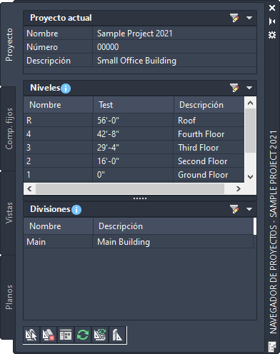

La paleta Navegador de proyectos es el punto central para crear y modificar los archivos de proyecto en Conjunto de herramientas AutoCAD Architecture 2027 y acceder a ellos. Normalmente, la paleta Navegador de proyectos se mantiene abierta en el espacio de trabajo durante el desarrollo de un proyecto.
Paleta del Navegador de proyectos
