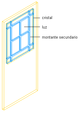

Componentes de montante secundario de puerta
