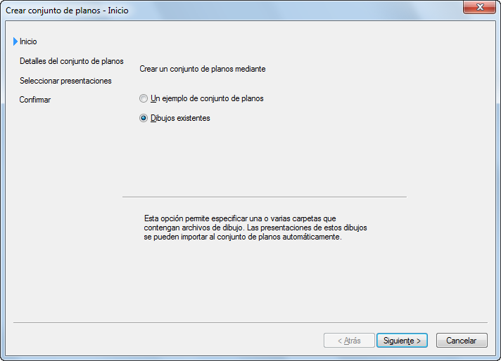

  4. En Crear un conjunto de planos mediante, seleccione Dibujos existentes y, a continuación, pulse Siguiente.

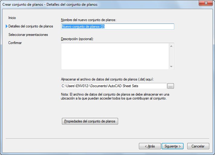

  5. En el cuadro de diálogo Crear conjunto de planos - Detalles del conjunto de planos, especifique un nombre para el nuevo conjunto de planos.
  6. Especifique una descripción para el nuevo conjunto de planos.
  7. Seleccione la carpeta donde desea guardar la nueva plantilla de conjunto de planos.
    Nota: La ubicación de una plantilla de conjunto de planos (archivo DST) no determina la ubicación de los conjuntos de planos del proyecto creados a partir de dicha plantilla. Los conjuntos de planos del proyecto siempre se guardan en la carpeta raíz del proyecto asociado.
  8. Para definir las propiedades de la nueva plantilla de conjunto de planos, pulse Propiedades del conjunto de planos.

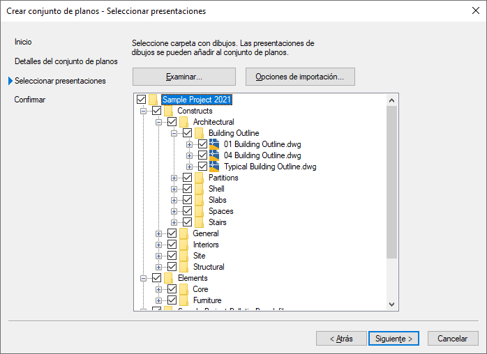

    En el cuadro de diálogo Crear conjunto de planos - Seleccionar presentaciones, puede elegir las presentaciones de los dibujos existentes y agregarlas como planos a la plantilla de conjunto de planos. Por ejemplo, esto resulta útil para convertir planos ya existentes en planos del proyecto.
  19. Para seleccionar uno o más dibujos de los que copiar las presentaciones a la plantilla de conjunto de planos, pulse Examinar.
  20. En el cuadro de diálogo de búsqueda de carpetas, seleccione la carpeta que contenga los dibujos y pulse Aceptar.
  21. Expanda el nombre de carpeta y dibujo, y seleccione las presentaciones que desea incluir en la plantilla de conjunto de planos.
  22. Para eliminar un dibujo o una carpeta, selecciónelos, pulse con el botón derecho y elija Eliminar.
  23. Repita este paso para los dibujos de otras carpetas, según sea necesario.

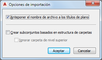

  24. Para introducir un prefijo para los títulos de planos con el nombre de archivo o crear subconjuntos de los conjuntos de planos basándose en la estructura de carpetas, pulse Opciones de importación, seleccione las opciones y pulse Aceptar.
