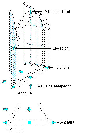

Pinzamientos de cotas de una ventana en una vista en planta y una vista de modelo

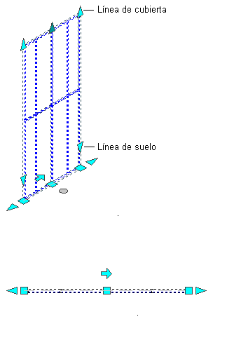

Pinzamientos de muro cortina en una vista en planta y una vista de modelo
