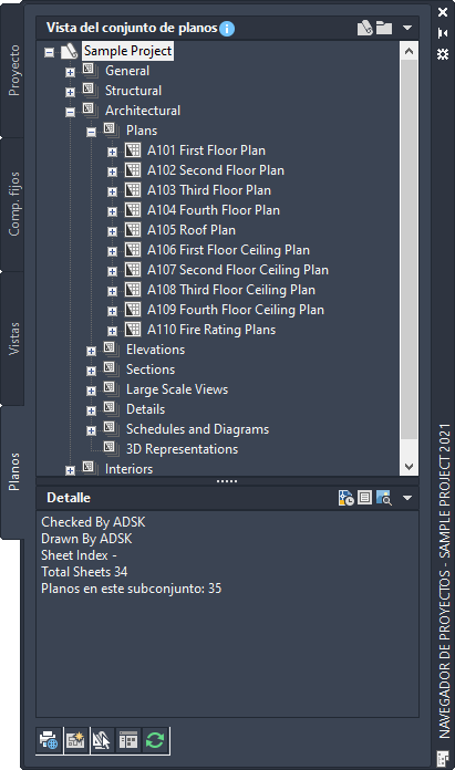

El conjunto de planos del proyecto
En Conjunto de herramientas AutoCAD Architecture 2027, los planos de proyecto se incluyen en conjuntos de planos o un proyecto. Los conjuntos de planos permiten tener configuraciones de publicación comunes en una serie de planos.
Al crear un proyecto, se crea un conjunto de planos exclusivo del proyecto. El conjunto de planos del proyecto se muestra en la ficha Planos del Navegador de proyectos.
Conjunto de planos del proyecto en el Navegador de proyectos Conjunto de herramientas de AutoCAD Architecture 2027
Sólo se puede asociar un conjunto de planos a un proyecto. No es posible cambiar el conjunto de planos de un proyecto, pero sí sus propiedades.
