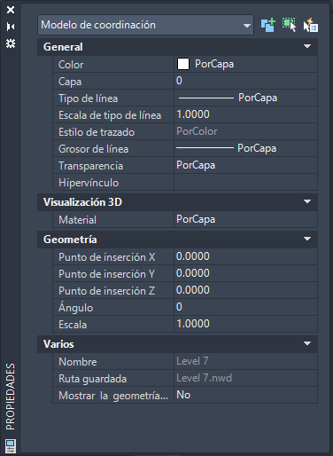

Cambiar las propiedades de un modelo de coordinación enlazado
  1. Para mostrar la paleta Propiedades, haga doble clic en el modelo de coordinación o en el cuadro delimitador que aparece alrededor del modelo.
  2. En la paleta Propiedades, realice una de las siguientes operaciones:
    • Cambie el punto de inserción. Para ello, introduzca nuevos valores de X, Y y Z.
    • Cambie la rotación mediante la introducción de un nuevo valor.
    • Cambie la escala mediante la introducción de un nuevo valor.
    • Establezca Mostrar geometría de dibujo actual en Sí o No.
El modelo de coordinación se actualiza en tiempo real a medida que se modifican los parámetros en la paleta Propiedades.
