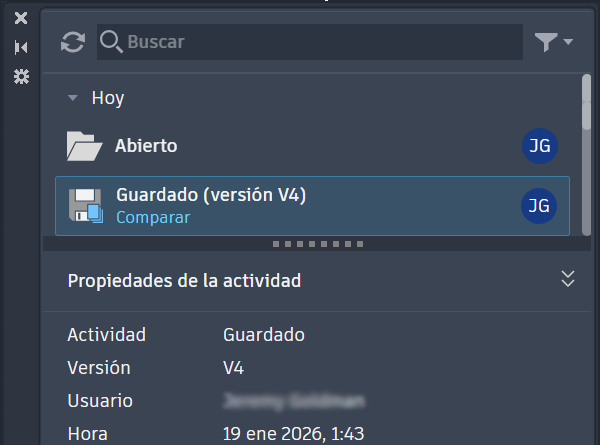

Ver información de actividad del dibujo actual
  1. Haga clic en la ficha Vista > grupo Historial > Información de actividad. Buscar
    Se abre la paleta Información de actividad, que muestra la actividad del dibujo actual.
    Nota: Las actividades se registran incluso aunque se haya cerrado la paleta Información de actividad. Todos los eventos se mostrarán la próxima vez que se abra la paleta.
  2. Haga clic en una actividad para ver más información en el grupo Propiedades de la actividad.
Nota: Algunas actividades no aparecerán en la paleta hasta que se guarde el dibujo.

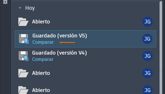

Seguimiento y comparación de diferentes versiones
Cuando utilice Información de actividad con un proveedor de almacenamiento en la nube compatible, como Forma Data Management, Google Drive, OneDrive, Box o Dropbox, se registrará una nueva versión de cada dibujo cada vez que lo guarde. Haga clic en Comparar en cada mosaico de versión para comparar fácilmente las versiones anteriores y las actuales.
Nota: Si tiene una capa desactivada o inutilizada en el dibujo actual, esta no formará parte del resultado de la comparación.
Al seleccionar Guardado en el filtro Actividades, puede aislar la actividad de versión. Para filtrar más, utilice los filtros Hora y Usuarios.

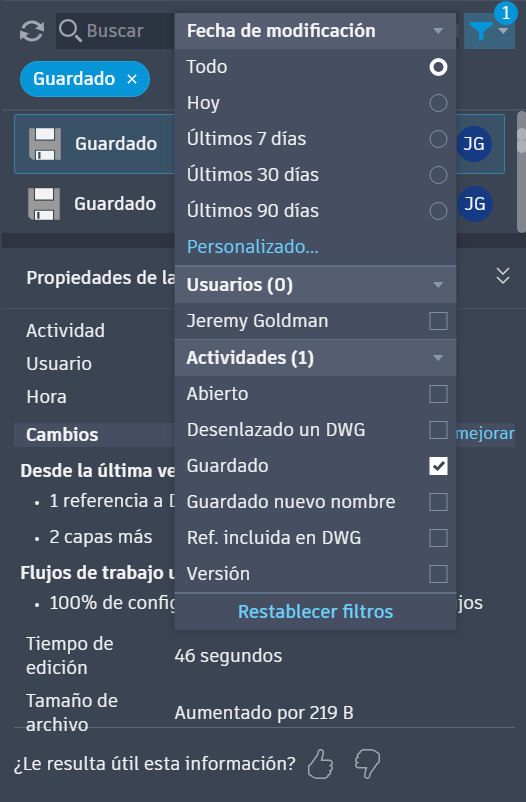

  3. Para filtrar, seleccione el icono de filtro, que le permitirá filtrar por Hora, Usuarios o Actividades.
    • Hora: seleccione el intervalo de tiempo para el que desea ver las actividades. Haga clic en Personalizado para seleccionar una fecha específica o un intervalo de fechas del calendario.
    • Usuarios: seleccione los usuarios cuyas actividades desea ver. En la lista, solo se incluyen los usuarios que tienen actividades.
      Nota: AU es la abreviatura de usuario anónimo de actividades fuera de AutoCAD.
    • Actividades: seleccione en la lista los tipos de actividades del dibujo actual.
    Nota: Puede seleccionar varias opciones en los filtros Usuarios y Actividades.

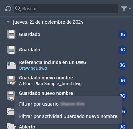

  4. Asimismo, si hace clic con el botón derecho en cualquier actividad, podrá acceder fácilmente a los filtros. Esta acción le permite filtrar por el usuario que realizó la actividad o por el mismo tipo de actividad.
  5. Para desactivar los filtros, seleccione Restablecer filtros.
