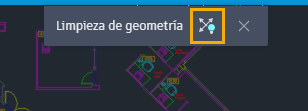

Nota: Si GEOMETRYCLEANUPZOOMPAN se establece en 0, aún se puede realizar zoom y encuadre al seleccionar errores de la paleta si la vista actual está demasiado ampliada para mostrar el error.
También puede hacer clic en el botón de la barra de herramientas para activar la ampliación automática de la vista.
