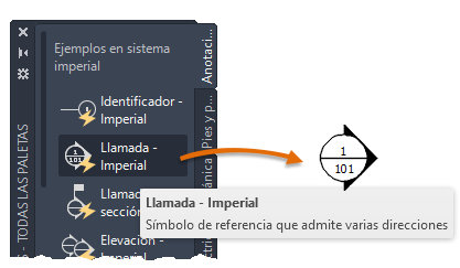

Utilice paletas de herramientas para organizar bloques, sombreados y herramientas personalizadas en una ventana con fichas. Puede crear paletas de herramientas utilizando varios métodos.
A continuación, se muestra un ejemplo de cómo arrastrar y hacer clic e insertar una burbuja de llamada desde la ficha Anotación.

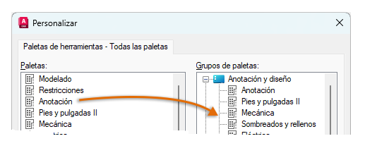

Grupos de paletas
Para organizar las paletas de herramientas y reducir el número que se muestra en la ventana Paletas de herramientas, puede crear y visualizar grupos de paletas de herramientas. Un grupo de paletas de herramientas limita las paletas que se muestran en la ventana Paletas de herramientas. El cuadro de diálogo Personalizar proporciona opciones para crear y organizar grupos de paletas de herramientas.
A partir de AutoCAD 2027, hay disponible una paleta de herramientas especial denominada Proyecto actual. Esta paleta representa las paletas de herramientas cargadas desde un proyecto de Autodesk en Forma Data Management cuando el proyecto se ha configurado para que utilice archivos de soporte conectados.
Por ejemplo, puede arrastrar una paleta de la lista ubicada en el panel izquierdo a un grupo del panel derecho.
