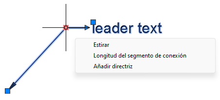

Para crear múltiples directrices a partir de una misma anotación
Seleccione la directriz múltiple.
Opte por una de las siguientes acciones:
Coloque el cursor sobre el pinzamiento rectangular en la línea de segmento de conexión y seleccione Añadir directriz en el menú de pinzamientos.
Haga clic en la
ficha Anotar
grupo Directrices
Añadir directriz
Buscar
Especifique el punto final de la nueva directriz.
