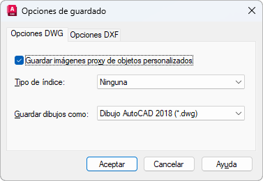

En el cuadro de diálogo Guardar dibujo como, seleccione Herramientas
Opciones.
En el cuadro de diálogo Opciones de guardado, en Tipo de índice, seleccione Capa, Espacial o Capa y espacial y haga clic en Aceptar.
