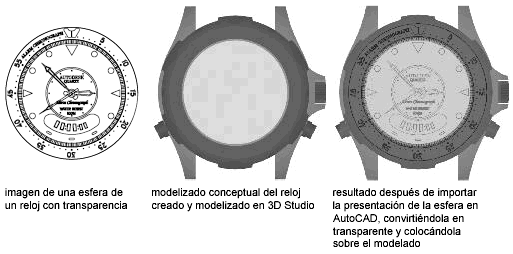

Para cambiar solamente la transparencia de una imagen bitonal
Seleccione la imagen que desea modificar.
Haga clic en la
ficha contextual Imagen
grupo Opciones
Transparencia de fondo
El fondo de la imagen seleccionada cambia entre uno de los dos estados, transparente u opaco.
