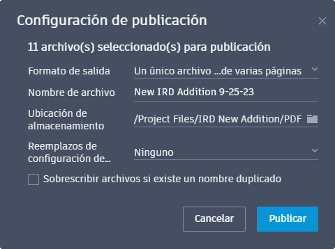

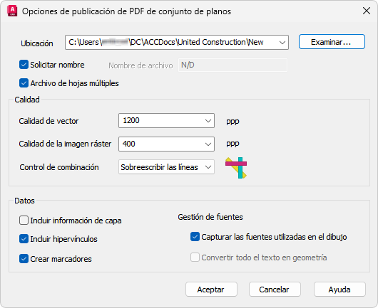

Publicar planos en un conjunto de planos
El Administrador de conjuntos de planos conectado admite todas las funciones de publicación disponibles en la versión clásica del Administrador de conjuntos de planos.
En la siguiente tabla, se describen las diferencias entre el Administrador de conjuntos de planos conectado y para web al publicar dibujos.
Opción Administrador de conjuntos de planos conectado Administrador de conjuntos de planos para web
La publicación requiere Desktop Connector (DC).
, publicación local
Los servicios de trazado locales se utilizan para la publicación. Los dibujos y los archivos de referencia se descargan a través de Desktop Connector, y los archivos PDF publicados se cargan a través de Desktop Connector.
—, publicación basada en la nube
Se utiliza Forge Design Automation (AutoCAD.IO) para la publicación. Descarga los archivos de dibujo y referencia de Forma Data Management y carga los archivos PDF publicados directamente en esta soluciónForma Data Management.
