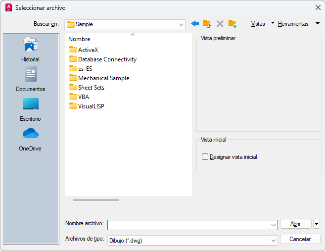

Cuadros de diálogo de selección de archivos estándar
Varios comandos muestran cuadros de diálogo de selección de archivos estándar, en los que es posible desplazarse por unidades locales o de red, así como por sitios FTP y carpetas Web, para seleccionar archivos. Los cuadros de diálogo pueden variar ligeramente unos de otros. A continuación se muestra una lista de opciones posibles.

Lista de ubicaciones
Proporciona acceso rápido a ubicaciones predefinidas, incluidas las de los proveedores de almacenamiento en la nube. Para reorganizar los iconos de la lista de ubicaciones, arrástrelos hasta una nueva posición. Para añadir un nuevo acceso directo a Ubicaciones, arrastre una carpeta a la lista de ubicaciones. Haga clic con el botón derecho en la carpeta que desee eliminar y seleccione Eliminar en el menú.
Los cambios efectuados en las ubicaciones afectan a todos los cuadros de diálogo de selección de archivos estándar.

Buscar en/Guardar en
Muestra la carpeta o unidad actuales. Haga clic en la flecha si desea ver la jerarquía de la ruta de carpetas y navegar por el árbol de directorios, otras unidades, conexiones de red, ubicaciones de FTP o carpetas web (las opciones Carpetas Web o Mis sitios de red dependerán de la versión del sistema operativo). Se pueden crear carpetas web en el Explorador de archivos. Póngase en contacto con el administrador del sistema o consulte la Ayuda de Windows para obtener más información sobre las carpetas web. Para determinar si las últimas rutas utilizadas en cada cuadro de diálogo de selección de archivos estándar se deben guardar de una sesión a otra, utilice la variable de sistema REMEMBERFOLDERS.

Vistas
Determina el aspecto de la lista de archivos o carpetas y, para una lista de archivos, especifica si se debe mostrar una imagen de vista preliminar al seleccionar un archivo.

Herramientas
Ofrece herramientas para facilitar la selección de archivos y otras acciones disponibles en los cuadros de diálogo de selección de archivos.

Lista de archivos
Muestra los archivos y carpetas del tipo de archivo seleccionado presentes en la ruta actual. Utilice el menú Vistas del cuadro de diálogo para cambiar de la vista Lista a la vista Detalles.

Nombre de archivo
Muestra el nombre del archivo que se ha seleccionado en la lista de archivos. Si se seleccionan varios archivos, el cuadro Nombre de archivo mostrará cada uno de los archivos seleccionados entre comillas. Es necesario utilizar comillas cuando se indican varios nombres de archivo. Se pueden utilizar caracteres comodín para filtrar los archivos que deben aparecer en la lista de archivos. Para obtener más información sobre las búsquedas con caracteres comodín, consulte Referencia de caracteres comodín.

Abrir/Guardar
En función de la finalidad del cuadro de diálogo de selección de archivos específico, abre o guarda el archivo seleccionado, o bien introduce la ruta de la carpeta seleccionada en el cuadro de diálogo anterior. Algunos cuadros de diálogo de selección de archivos pueden incluir opciones adicionales, a las que se accede haciendo clic en la flecha situada junto al botón Abrir.
