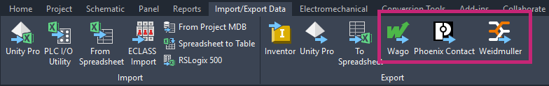

Los regleteros se pueden exportar desde el AutoCAD Electrical toolset y, a continuación, importar en las aplicaciones de Wago, Phoenix Contact o Weidmüller donde los podrá diseñar, manipular y validar.
Durante la exportación, el AutoCAD Electrical toolset extrae los datos de borna de los regleteros seleccionados y los incluye en un archivo XML compatible con Wago o Phoenix Contact o un archivo CAEDEX compatible con Weidmüller. A continuación, el archivo XML/CAEDEX se puede importar en la herramienta del fabricante.

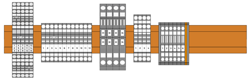

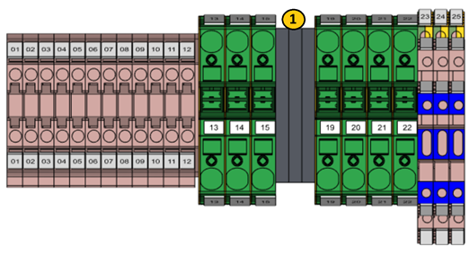

Asignación de número de catálogo

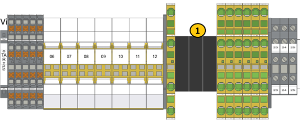

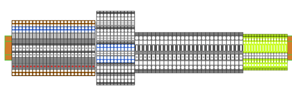

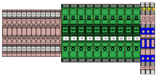

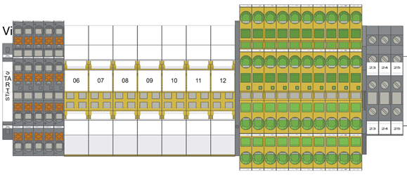

Si una borna del AutoCAD Electrical toolset no tiene una asignación de número de catálogo o tiene un catálogo a partir de un fabricante distinto al de la herramienta del fabricante, se muestra una borna genérica . Puede cambiar las bornas genéricas a tipos de bornas específicos en la herramienta del fabricante.
En la aplicación de Wago:
En la aplicación de Phoenix Contact:
En la aplicación de Weidmüller:
Nota: Para evitar tener bornas genéricas, asigne números de catálogo de Wago, Phoenix Contact o Weidmüller a las bornas antes de la exportación.
Bornas genéricas reemplazadas en la aplicación de Wago:
Bornas genéricas reemplazadas en la aplicación de Phoenix Contact:
Bornas genéricas reemplazadas en la aplicación de Weidmüller:

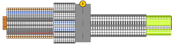

Cuando los regleteros se importan en la aplicación del proveedor, se muestra un raíl Din genérico y se utiliza como un marcador de posición.
