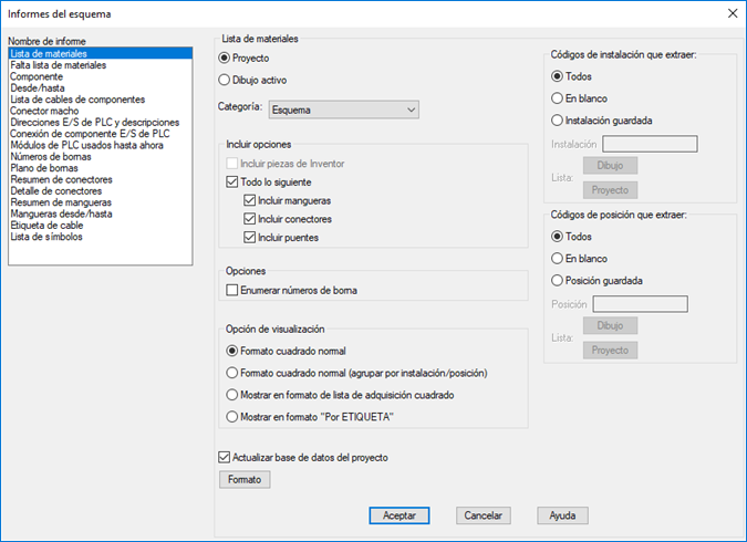

Cuadro de diálogo Informes del esquema
Genera un informe mediante la extracción de información de los componentes de esquema y los cables.
Buscar
Entrada de comandos: AESCHEMATICREPORT
Lista de opciones
Se muestran las siguientes opciones.
Nota: Las opciones varían en función del nombre de informe seleccionado.
Nombre de informe
Permite especificar el informe que desee ejecutar.
Ámbito del informe
Especifique si desea procesar el proyecto, el dibujo activo o los objetos seleccionados. Si el proyecto está seleccionado, algunos informes proporcionan una opción para seleccionar qué dibujos se van a procesar.
Categoría
El informe extrae por defecto los componentes del esquema. Seleccione una categoría diferente para ejecutar el informe para componentes unifilares, unifilares de derivación, hidráulicos, neumáticos, P&ID o definidos por el usuario. Cada uno de estos componentes se identifica mediante un valor de atributo TIPOWD único.
Códigos de instalación para extraer
Filtra la información extraída para el informe en función de los valores de instalación.
Todos
Permite extraer todos los componentes, independientemente del valor de instalación.
En blanco
Permite extraer solo los componentes que no tienen un valor de instalación.
Instalación guardada
Permite extraer solo los componentes que tienen un valor de instalación que coincida con el valor introducido en la casilla. Se admiten caracteres comodín.
  • Dibujo. Seleccione uno o más valores de instalación a partir de una lista de valores usada en el dibujo activo.
    Nota: Si la opción de la Lista de materiales Incluir piezas de Inventor está activa, la opción Dibujo está desactivada.
  • Proyecto Seleccione uno o más valores de instalación de una lista de valores usados en el proyecto.
Códigos de posición para extraer
Filtra la información extraída para el informe en función de los valores de posición.
Todos
Permite extraer todos los componentes, independientemente del valor de posición.
En blanco
Permite extraer solo los componentes que no tienen un valor de posición.
Posición guardada
Permite extraer solo los componentes que tienen un valor de posición que coincida con el valor introducido en la casilla. Se admiten caracteres comodín.
  • Dibujo. Seleccione uno o más valores de posición a partir de una lista de valores usada en el dibujo activo.
  • Proyecto Seleccione uno o más valores de posición de una lista de valores utilizados en el proyecto.
Actualizar base de datos del proyecto
Permite especificar la actualización de la base de datos del proyecto a la versión más reciente de la información del dibujo.
Lista
Muestra una lista de los dibujos que se han modificado desde la última vez que se actualizó la tabla de conexión de cable. Utilice esta lista para decidir si desea actualizar la tabla de conexiones de cable.
Actualizar tabla de conexiones de cables
Permite actualizar la tabla de conexiones de cable con la última información de cables.
Formato
Abre un cuadro de diálogo en el que se puede seleccionar un archivo de formato (.set). Utilice un archivo de formato para predefinir los campos que se van a incluir, el orden de los campos y más.
Solo informe de lista de materiales
Incluir opciones
Si el proyecto está enlazado a un ensamblaje de Inventor, esta casilla de verificación está activada. Permite especificar si desea incluir las piezas eléctricas del ensamblaje de Inventor enlazado en el informe. Los dispositivos enlazados que se representan en un dibujo del AutoCAD Electrical toolset y el ensamblaje de Inventor no se duplican en el informe.
Todos los siguientes
Permite especificar la inclusión de información de mangueras, conectores y puentes en el informe. Utilice las casillas de verificación individuales para incluir o excluir cualquiera de ellos.
Opciones
Enumerar números de borna
Muestra cada borna individual en el formato ID de regleta:número de borna. De lo contrario, las bornas de la misma regleta de etiqueta se combinan en una sola entrada con una cantidad.
Opción de visualización
Formato cuadrado normal
Combina y cuadra componentes que tienen la misma información de catálogo. Los elementos de subensamblaje y los valores de catálogo múltiple se incluyen en el informe como elementos de línea directamente después del elemento de catálogo principal.
Formato cuadrado normal (agrupar por instalación/posición)
Combina y cuadra componentes con el mismo catálogo y los mismos valores de instalación y posición. Los elementos de subensamblaje y los valores de catálogo múltiple se incluyen en el informe como elementos de línea directamente después del elemento de catálogo principal.
Mostrar en formato de lista de adquisición cuadrado
Cada valor de catálogo se incluye en el informe y se cuadra como un único elemento de línea. Los elementos de subensamblaje y los valores de catálogo múltiple se incluyen en el informe como elementos de línea diferentes.
Mostrar en formato Por ETIQUETA
Todos los ejemplares de una etiqueta de componente determinado o de una etiqueta de borna se incluyen en un informe como un elemento de una sola línea.
Solo informe de componente
Opciones
Incluir componentes
Permite especificar la inclusión de información esquemática de componentes en el informe.
Incluir marcadores de manguera
Permite especificar la inclusión de información de mangueras en el informe.
Incluir conectores
Permite especificar la inclusión de información de conectores en el informe.
Incluir secundarios para los elementos anteriores
Permite especificar la inclusión de información de símbolos secundarios en el informe.
Solo informe de lista de cables de componentes
Opciones
Incluir bornas autónomas
Permite especificar la inclusión de bornas en el informe.
Incluir conectores macho
Solo informe de lista de símbolos
Opciones
Informe de bloque de símbolos esquemáticos
  • Filtrar bloques verticales duplicados. Permite especificar el filtrado los bloques verticales en el informe.
  • Filtrar bloques horizontales duplicados. Permite especificar el filtrado los bloques horizontales en el informe.
  • Todos los bloques. Permite especificar la inclusión de todos los bloques en el informe.
Incluir bornas
Permite especificar la inclusión de símbolos de borna en el informe.
Incluir símbolos secundarios
Permite especificar la inclusión de símbolos secundarios en el informe.
Símbolos para filtrar
Permite extraer solo los componentes que no tienen los valores de símbolo que coinciden con el valor introducido en el cuadro. Se admiten caracteres comodín. Se pueden separar varios elementos mediante comas.
Definir orden de clasificación de familia
Abre un cuadro de diálogo en el que se puede ordenar el código de familia.
Cambiar campos inf.
Permite abrir un cuadro de diálogo en el que se pueden añadir o eliminar los campos para informar, ordenar, alinear y mucho más.
Archivo de descripción de símbolos
Aplicar archivo de descripción de símbolos
Permite especificar la elección de un archivo de descripción (.dat). Utilice un archivo DAT para añadir las descripciones a los símbolos.
Archivo de formato
Abrir archivo formato
Permite buscar un archivo de formato para abrirlo y editarlo.
Guardar archivo formato
Permite guardar las selecciones en el archivo de formato en uso.
Guardar como arch. form.
Permite guardar un archivo de formato con un nombre diferente.
