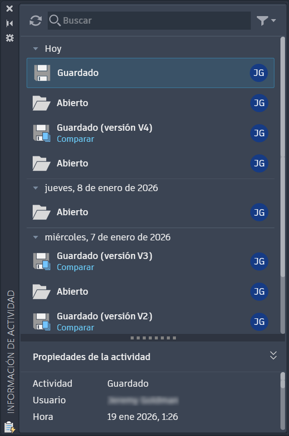

Utilice la herramienta Información de actividad para ver las aportaciones de sus compañeros de equipo a los archivos de dibujo compartidos, comparar historiales de versiones y colaborar en los productos de AutoCAD.
La herramienta Información de actividad registra los cambios de cada usuario en un archivo de dibujo, lo que agiliza la colaboración y le ayuda a continuar donde lo dejó.
Nota: Las actividades se registran incluso aunque se haya cerrado la paleta Información de actividad. Todos los eventos se mostrarán la próxima vez que se abra la paleta.

Comparar versiones diferentes
Si se utiliza la herramienta Información de actividad con un proveedor de almacenamiento en la nube compatible, es fácil comparar versiones anteriores y actuales.
