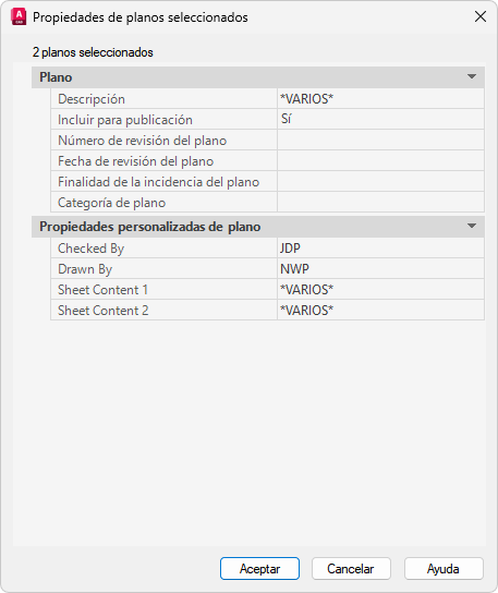

Cuadro de diálogo Propiedades de planos seleccionados
Muestra las propiedades comunes a los planos seleccionados y que se pueden editar para ellos, como la descripción, la inclusión para publicación, el número de revisión de plano e incluso las propiedades personalizadas.
CONJUNTOPLANOS (comando) Buscar: Seleccione varios planos en un conjunto de planos > Haga clic con el botón derecho en los planos seleccionados > Propiedades de planos seleccionados
Resumen
Puede escribir un nuevo valor para modificar cualquiera de las propiedades del plano disponibles.
Lista de opciones
Se muestran las siguientes opciones.
Plano y Propiedades personalizadas de plano
Muestra las propiedades del plano seleccionado. También muestra las propiedades personalizadas, si las hay. Puede escribir un nuevo valor para modificar cualquiera de las propiedades del plano.
