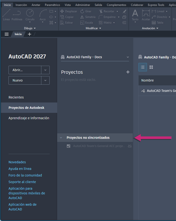

Ver proyectos no sincronizados
Ahora puede ver todos los proyectos de los que es miembro, incluidos los que aún no se han sincronizado. Si desea acceder a archivos de un proyecto no sincronizado, utilice Desktop Connector para sincronizarlos con su ordenador.
