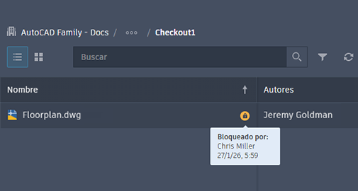

Paso 1: Un colaborador tiene un dibujo abierto con acceso de lectura y escritura que se ha guardado en Forma Data Management. Un segundo colaborador abre el dibujo en modo de solo lectura.

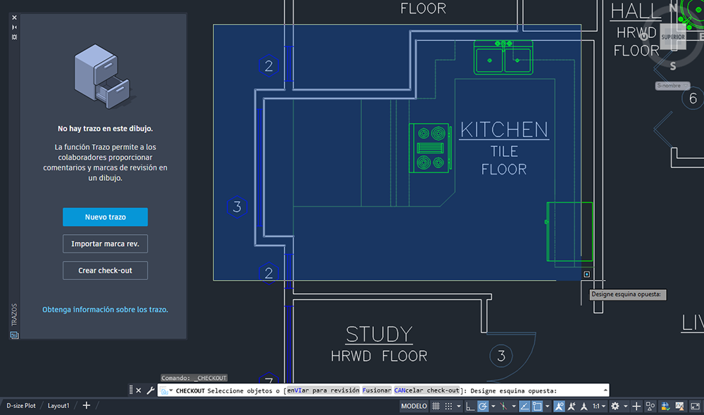

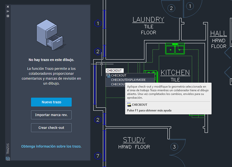

Paso 2: El segundo colaborador inicia el comando CHECKOUT y, a continuación, selecciona y confirma una parte de la geometría del dibujo a la que desea aplicar check-out.
La parte seleccionada del dibujo se abre como un nuevo trazo en el área de trabajo Trazo. La geometría en estado de check-out se bloquea para el colaborador que tiene el dibujo abierto con acceso de lectura y escritura.

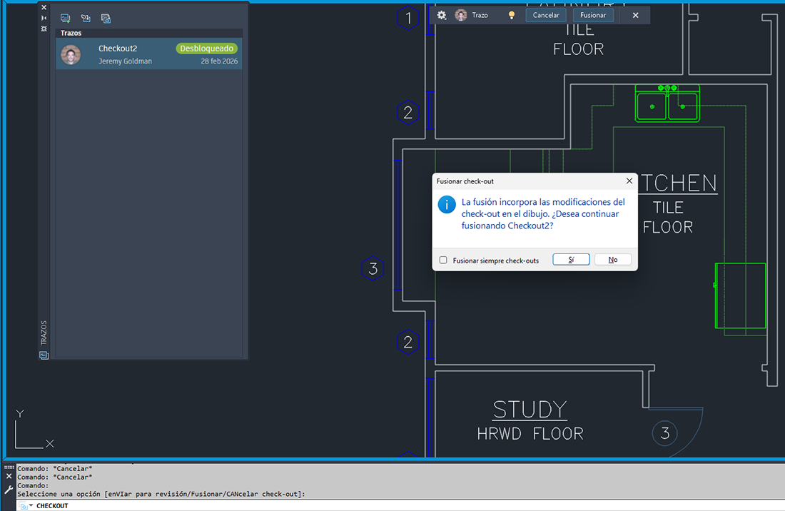

Paso 3: El segundo colaborador realiza cambios en la parte del dibujo en estado de check-out, en el nuevo trazo. Al finalizar la modificación, envía y cierra el trazo.
Paso 4: El colaborador que tiene el dibujo abierto con acceso de lectura y escritura recibe una notificación en el dibujo que indica que otro usuario ha enviado cambios. A continuación, puede revisar los cambios y decidir si desea o no fusionarlos en el dibujo.
