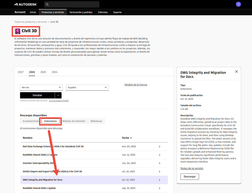

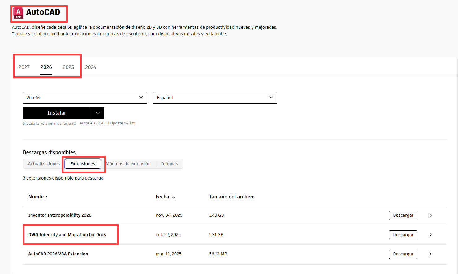

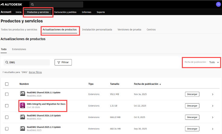

El instalador de DWG Integrity and Migration for Docs está disponible en manage.autodesk.com y solo pueden acceder a él los clientes con una licencia válida de AutoCAD o Civil 3D 2024-2026.
  • El instalador se encuentra en la página Extensiones de Civil 3D.
  • La página Extensiones de AutoCAD.
  • y en la página Actualizaciones de productos.
