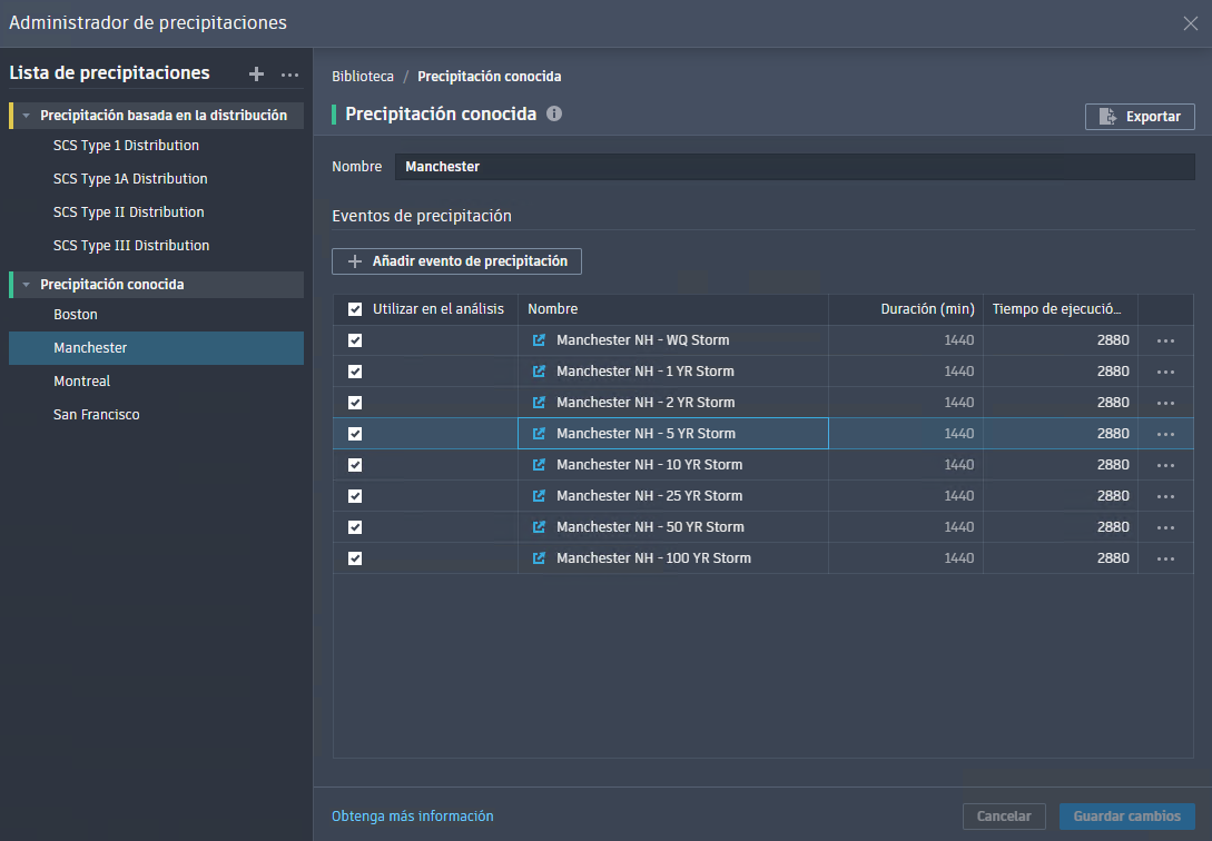

Interfaz de usuario del Administrador de precipitaciones
El Administrador de precipitaciones consta de dos secciones. El panel Lista de precipitaciones (izquierda) y el área de trabajo Creación de precipitación (derecha).
