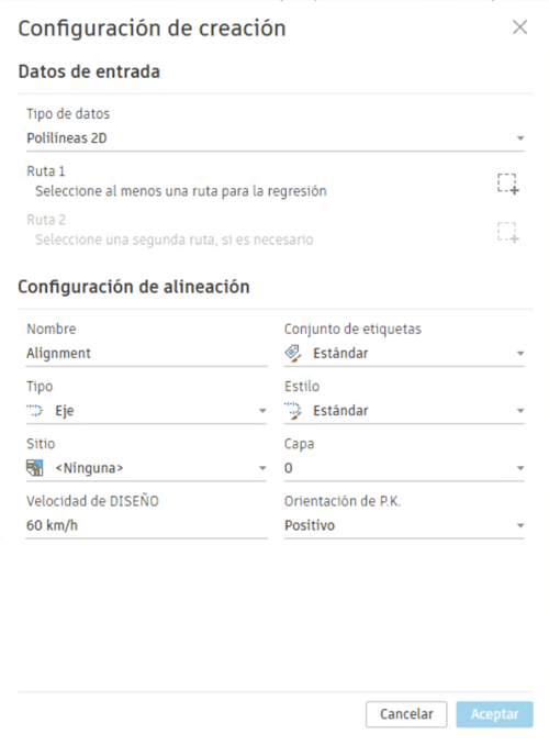

  2. En el cuadro de diálogo Configuración de regresión horizontal, en Datos de entrada, especifique el tipo de datos a partir de los cuales desea crear el análisis de regresión horizontal: puntos COGO, líneas características, polilíneas 2D o polilíneas 3D.
  3. Junto a Ruta 1, haga clic en .
    Nota: Si ha seleccionado Puntos COGO como Tipo de entrada, puede utilizar una lista desplegable para seleccionar un grupo de puntos.
  4. En el dibujo, seleccione los objetos a partir de los cuales desea crear el análisis de regresión horizontal. Pulse Intro.
    Nota: Sólo puede seleccionar objetos correspondientes al tipo de entrada seleccionado en el paso 2. No puede seleccionar varios tipos de objetos.
  5. Si desea crear el análisis de regresión horizontal entre dos rutas de objetos, junto a Ruta 2, haga clic en . Este paso es opcional. Si elige seleccionar Ruta 2, la salida de la regresión será CENTERLINE entre Ruta 1 y Ruta 2.
  6. En el dibujo, seleccione los objetos a partir de los cuales desea crear el análisis de regresión horizontal. Pulse Intro.
  7. En Configuración de alineación, especifique los parámetros siguientes:
    • Nombre
    • Sitio
    • Type
    • Estilo
    • Conjunto de etiquetas
    • Capa
    • Velocidad de diseño
    Nota: El nombre de la alineación no puede contener los siguientes caracteres no admitidos: / \ " ; = , * ? ``. Los nombres de alineación no pueden estar vacíos y deben ser únicos en el dibujo.

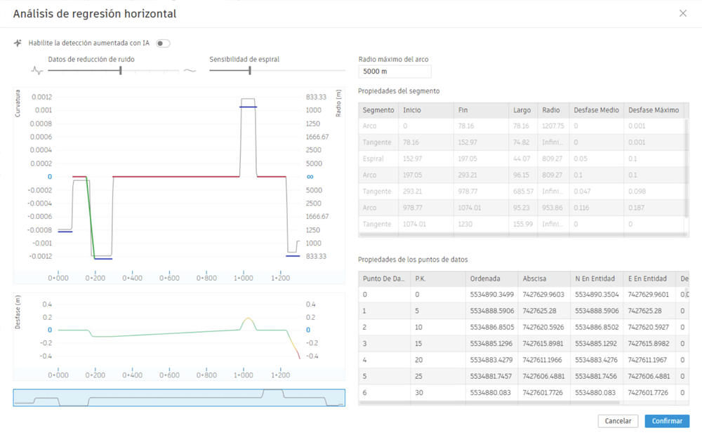

  9. Revise y ajuste los datos de la alineación generada por la regresión horizontal.
  10. Haga clic en Crear geometría para crear la alineación.
