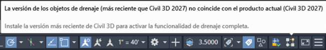

Los objetos son más antiguos
Cuando los objetos de drenaje se crearon en una versión anterior de Civil 3D, la información de herramientas muestra "Los objetos de drenaje de este dibujo no coinciden con la versión actual de Civil 3D". Haga clic en el icono de compatibilidad para iniciar el comando y actualizar los objetos de drenaje del dibujo.
Los objetos son más recientes
Cuando los objetos de drenaje se crearon en una versión más reciente de Civil 3D, la información de herramientas muestra "La versión de los objetos de drenaje no coincide con el producto actual". El icono de compatibilidad indica una advertencia. Debe instalar una versión más reciente de Civil 3D para editar los objetos.

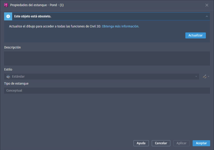

Este objeto está obsoleto
Cuando el objeto se ha creado en una versión anterior de Civil 3D, el distintivo muestra "Este objeto está obsoleto". Actualice el dibujo para acceder a todas las funciones de Civil 3D. Haga clic en el botón Actualizar para actualizar el objeto a la versión actual. Después de la actualización, puede editar el objeto por completo.

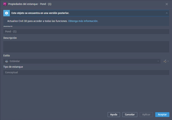

Este objeto está en una versión posterior
Cuando el objeto se ha creado en una versión más reciente de Civil 3D, el distintivo muestra "Este objeto está en una versión posterior". Actualice Civil 3D para acceder a todas las funciones. En este caso, el botón Actualizar no está disponible porque el dibujo no se puede pasar a una versión anterior. Debe instalar una versión más reciente de Civil 3D para editar el objeto.
