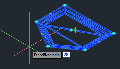

Adición de curvas a un único vértice
    Este método permite la especificación de curvas individuales para cada vértice del embalse.
  1. Seleccione el embalse
  2. Coloque el cursor sobre el pinzamiento de vértice y haga una pausa para abrir el menú contextual.
  3. Seleccione Añadir curva.
  4. Escriba el radio de una curva y pulse Intro.
    El radio de la curva se aplica al vértice de embalse seleccionado.
