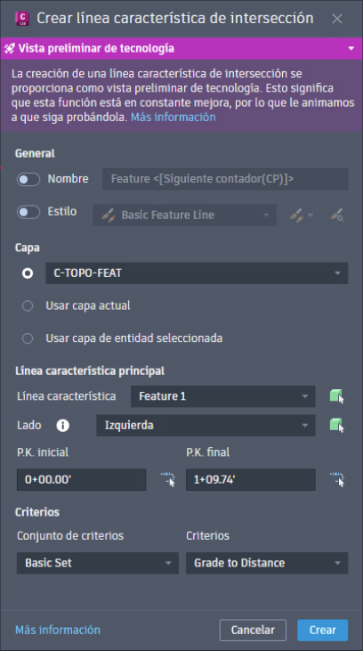

Civil 3D 2027 presenta Línea característica de intersección, una nueva y potente herramienta que automatiza la creación de líneas de intersección a partir de criterios de explanación, lo que agiliza el flujo de trabajo de explanación.
Línea característica de intersección para Civil 3D 2027 es una versión preliminar técnica. ¿Qué es una versión preliminar técnica?
Generación automatizada de intersecciones
Generación de líneas características de intersección directamente a partir de los criterios de explanación existentes. Las líneas características creadas se comportan como líneas características estándar, lo que permite una flexibilidad de edición total con herramientas conocidas.
Opciones de comandos flexibles
Ajuste la creación de líneas características de intersección con las opciones de comandos completas:
- Criterios de explanación: seleccione uno de los criterios disponibles.
Intervalo de P.K.: defina los valores de P.K. inicial y final.
Lado: especifique el lado en el que se ubicará la línea característica de intersección.
Capa: asigne a la capa deseada.
- Nombre y estilo: aplique un nombre y un estilo personalizados.
